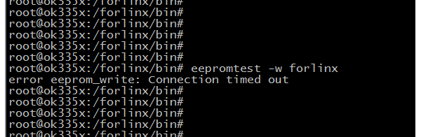

OK335xD开发板运行测试程序时,出现如图错误时怎么回事?

飞凌-peacelove 发表于 2016-8-27 16:56:35 | 显示全部楼层
你是在核心板的ds2460里面写东西吗,这个你只可以读取是不可以写入的
提供的测试代码里面怎么会有写??? 而且执行./eeprom -r 命令的时候会出现error eeprom_read: Bad address  详情 回复 发表于 2016-8-28 10:40

楼主| 少年郎 发表于 2016-8-28 10:40:18 | 显示全部楼层

提供的测试代码里面怎么会有写???

飞凌-unix 发表于 2016-8-30 11:17:40 | 显示全部楼层
您好,目前我们的板子上是没有eeprom的,里边有测试代码,是很久以前的开发板有eeprom,现在已经没有这个了,在现在的板子上是不能做这个测试的。
