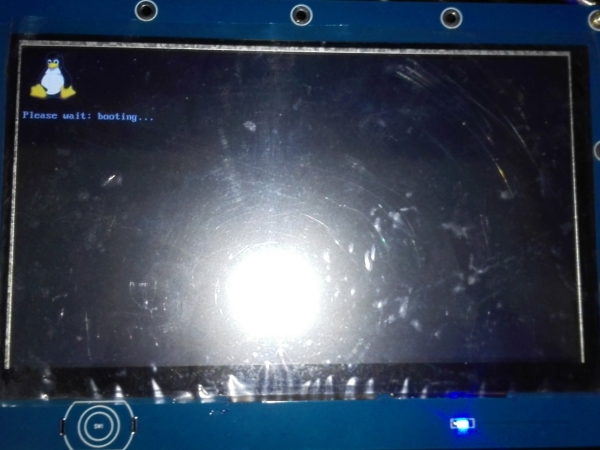

ebird_perking 发表于 2016-8-27 14:48:58 | 显示全部楼层 |阅读模式
       前几天买的板子,飞凌OK335xD工业级开发平台(7寸屏) ,前面几次都能进入图形界面,只是触摸屏定位不准。但是今天上电后,屏幕一直卡在小企鹅图标,please wait boot,
不知道是什么原因??  串口可以登录到系统,并且做比如 按键的测试。

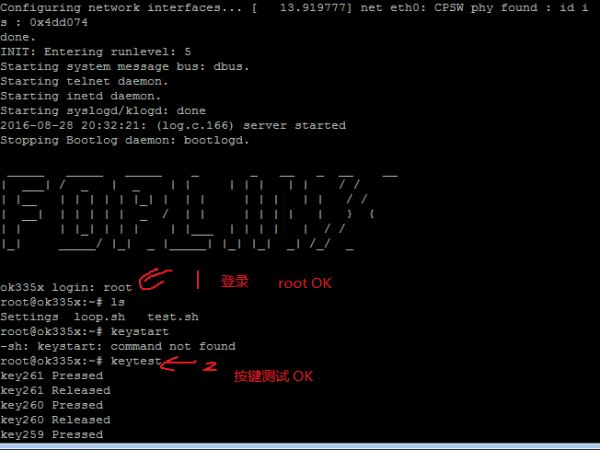

飞凌-peacelove 发表于 2016-8-27 16:42:24 | 显示全部楼层
你好,你的debug口连接电脑的超级终端打印信息显示系统起来了?
要不你把fpc线重新连接试试看,我没见过你这样的情况啊

楼主| ebird_perking 发表于 2016-8-28 20:47:30 | 显示全部楼层
系统起来了的,我拍了图片,是不是qt系统加载有问题呢?
