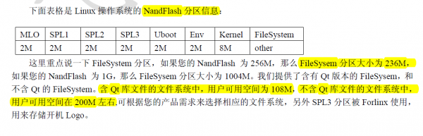

用户手册上给出了OK335xd开发板的nandflash分区信息,如图所示。用户的应用程序中还能向nandflash 中存储数据吗?如果能应该存放在mtd0~7或者mtdblock0~7中的哪一个呢

您好,应用程序可以存放到文件系统的分区。
