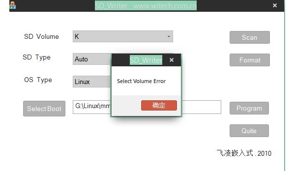

优吧大神 发表于 2016-9-22 12:57:20 | 显示全部楼层 |阅读模式
SD卡烧写出现select volume error,哪位大神知道什么原因呀?

不同 发表于 2016-9-26 06:58:16 | 显示全部楼层
我是写SD卡失败,OK6410的板子,8G的卡,电脑是WIN7。

不同 发表于 2016-9-27 20:49:01 | 显示全部楼层
刚才解决了我的SD卡问题,我的电脑装的虚拟机,然后把SD卡连上去删掉了对应的所有分区。
再在WIndows下烧写bootloader,注意此时提示格式化,我格式化也不能格式化,然后试了一下就烧写OK了。
希望对你有帮助,我也是发现它在Windows下有4KB被占了,就想着删除试一下。
