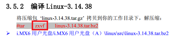

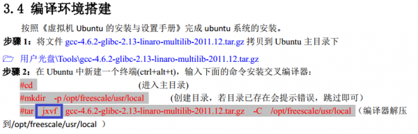

按照《i.MX6UL(eMMC)软件手册-V1.2-Linux-2016-7-18.pdf》有两处解压命令,起初没有执行成功,命令对调并在前面加中横线后解压成功。
解压缩命令_文件.tar.gz
解压缩命令_文件.tar.gz
解压缩命令_文件.tar.bz2
解压缩命令_文件.tar.bz2

飞凌-chongzi 发表于 2016-10-17 13:53:52 | 显示全部楼层
您好:
    感谢您指出我们的问题,我们会尽快改正这个问题
