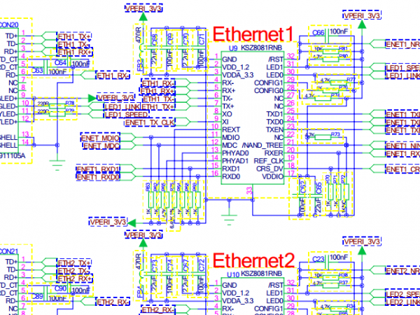

以太网接口_原理图
以太网接口_原理图

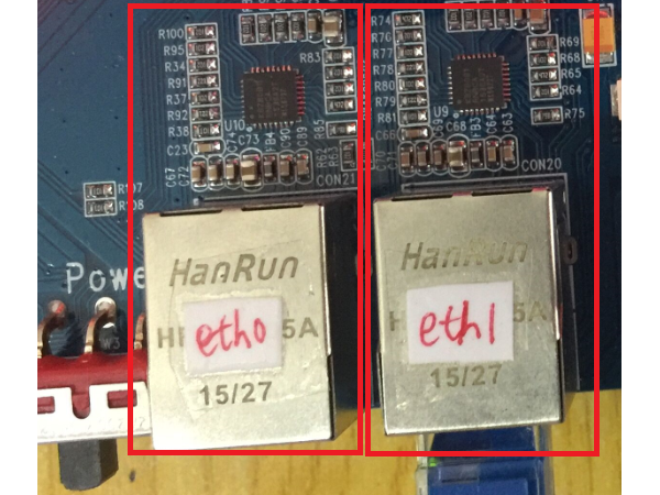

以太网接口_实物图
以太网接口_实物图

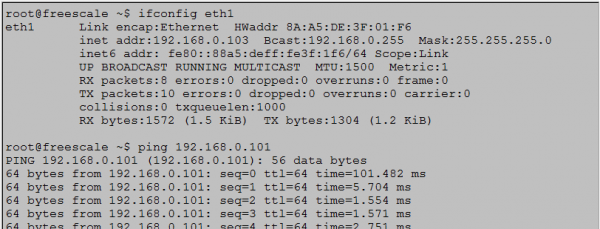

Ping_eth1
Ping_eth1
