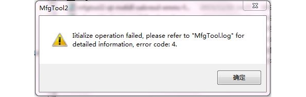

1. 解压 mfgtools 后,未对 cfg.ini 进行任何修改
    ·管理员身份打开 MfgTool2.exe 或 mfgtool2-ubuntu-mx6dl-sabresd-emmc-forlinx.vbs 时均弹出如下错误提示

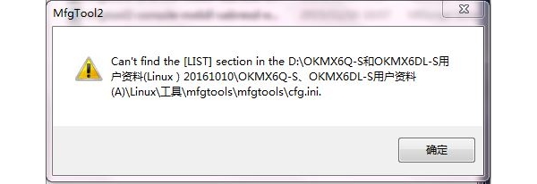

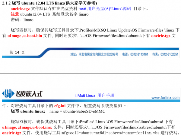

将cfg.ini改为:
                        [profiles]chip = Linux
                        [platform]board = SabreSD
                        [LIST]name = ubuntu-SabreSD-eMMC
                        [variable]board = sabresdmmc = 0sxuboot=17x17arm2sxdtb=17x17-arm2ldo=
        保存修改后,以管理员身份打开MfgTool2,提示:
          双击打开mfgtool2-ubuntu-mx6dl-sabresd-emmc-forlinx.vbs时,依旧提示:
3. MfgTool.log显示如下内容:
          DLL version: 2.3.3
          Saturday, October 22, 2016 00:38:59   Start new logging
          ModuleID[2] LevelID[1]: Load command--file D:\OKMX6Q-SModuleID[2] LevelID[1]: Parse ucl script failed, error code: 4
4. 该怎么办呢?

对于DL的板子,将 uImage, zImage, u-boot.imx, oneiric.tgz 文件已移动至要求的文件夹内之后
mfgtools 文件夹下的 cfg.ini 不需要修改,直接双击 mfgtool2-ubuntu-mx6dl-sabresd-emmc-forlinx.vbs 就可以了
默认的 cfg.ini 配置文件如下
     [LIST]name = SDCard
也许烧写四核时需要将 cfg 中的 name 按照用户手册修改(不知我的理解对不对)
