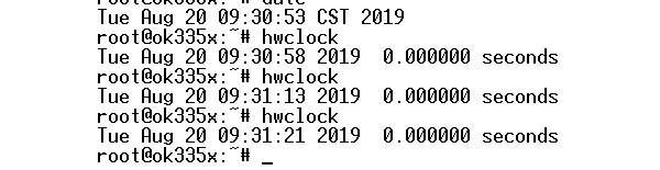

RTC芯片使用的是DS1337,但看系统log输出的为:
rtc-ds1307 1-0068: rtc core: registered ds1307 as rtc0
rtc-ds1307 1-0068: 56 bytes nvram
写入一个时间后过一段时间再查询 还是之前写入的那个时间,即写入的时间为多少 读出来的时间还是多少

     我这里测试了一下,没有问题,您是否是按照手册操作的,是否安装了电池,您再试一下吧
你好,电池是装好了的,即使是上电的状态下 硬件时钟也没有走。 请问您烧录的内核 是用的哪个默认配置文件 我分别换了几个 arch\arm\configs 下 的配置文件 试了一下 会出现 以下的现象 [9.470907] omap_i2c oma  详情 回复 发表于 2016-12-6 11:55
[9.470907] omap_i2c omap_i2c.2: controller timed out
[   10.490905] omap_i2c omap_i2c.2: controller timed out
4387

    我没配置什么文件,您烧的镜像是您自己编译的吗,烧标准的镜像会有问题吗,建议您先用标准镜像烧写试试
你们官方的镜像我也烧录过了 也是有同样的问题,而且在启动的过程中 会打印出以下log [ 7.451589] omap_i2c omap_i2c.2: controller timed out [ 8.471586] omap_i2c omap_i2c.2: controller timed out [  详情 回复 发表于 2016-12-6 19:31
[    9.491588] omap_i2c omap_i2c.2: controller timed out
[   10.511586] omap_i2c omap_i2c.2: controller timed out
长达100秒左右
