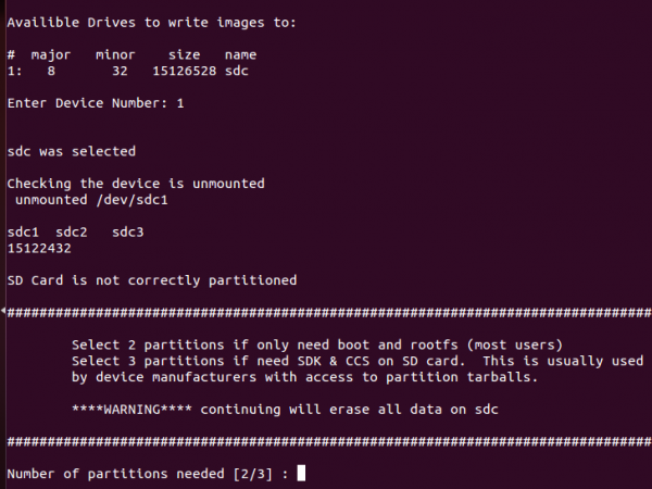

TXZH 发表于 2017-3-15 16:11:04 | 显示全部楼层
我这个直接跳过了第二步 然后最后分区只有一个

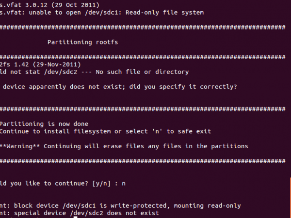

TXZH 发表于 2017-3-15 16:20:28 | 显示全部楼层
这是最后的结果  我用的是买开发板带的虚拟机  然后SD卡是个金士顿的16G的卡。
