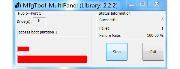

您好:
    您用的是工业级的imx6q吗,看您的这个现象应该是工业级的开发板使用商业级的烧写工具烧写造成的,您下载工业级的烧写工具即可。

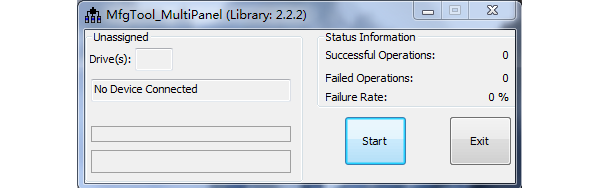

我遇到这个问题,求指点

您好:
    烧写工具已经更换过了是吗,如果是的话出现如图现象,您可以尝试换个USB口试试,多试几个,我的电脑也是会遇到这种情况,还不行的话再联系
烧写工具是买板子的时候带的 ,包括其他资料 ,USB口都换过了 ,没用,并且插上USB后在电脑设备管理器里没反应  详情 回复 发表于 2017-2-7 10:27

    烧写工具已经更换过了是吗,如果是的话出现如图现象,您可以尝试换个USB口试试,多试几个, ...
