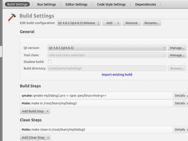

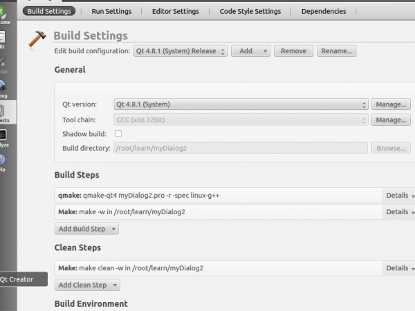

选择QT in PATH 可以编译通过并执行
选用QT4.8.5的时候,会提示启动程序失败,路径或者权限出现错误? 请问这个是什么原因

    如果是我说的这种情况,这是因为使用的qt4.8.5的交叉编译器是应用于开发板的,编译出的二进制文件是无法在x86的系统上跑起来的

    您说的这个目前是无法实现的,但是一般的思路是在电脑上运行调试是用电脑自带的编译工具编译,当您要在开发板上运行时,再使用适用于开发板的编译工具重新编译即可
