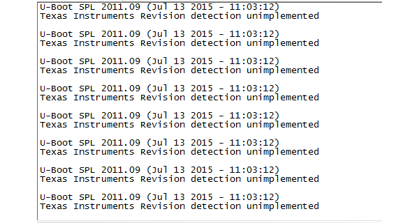

OK335XS-II开机时串口出现如上信息。重新制作启动卡,也不行。
飞凌-chongzi 发表于 2017-2-20 16:41:43 | 显示全部楼层
您好:
      根据打印信息看,应该是您的Uboot有问题,建议您在配置和编译Uboot阶段仔细查看手册,可能有什么步骤遗漏了。

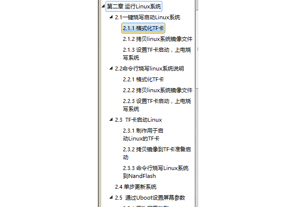

您好: 是按这个步骤吗?(我好像没有看见其他有关步骤了) [attachimg]8484[/attachimg] 谢谢!  详情 回复 发表于 2017-2-20 17:52
                               谢谢!

你什么时候买的板子,
把薄码开关拨到ON的状态,超级终端显示打印出来的是什么?
现在重新做卡能烧写吗
>>从别人那里弄过来的,大概有三年了。 >>上面图片就是开关拨到ON时,打印的信息。 >>不能用卡烧写啊,是不是自己步骤错了(可我尝试了好几遍!)^~^  详情 回复 发表于 2017-2-22 12:57
现在重新做卡能烧写吗
>>从别人那里弄过来的,大概有三年了。

如果你按咱们手册进行制卡的,几次都不行的话,建议你是返厂维修吧,初步断定可能板子坏了
