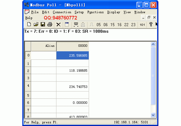

分享一个imx6ul平台下modbus rtu转换modbus tcp协议的程序,imx6ul第一路rs485接modbus rtu终端仪表,可以通过网络modbus poll读取仪表的数据.
程序运行:
root@freescale /$ ./modbus-rtu2tcp
COM0 Init OK
epollserver startup,port 5101, max connection is 5, backlog is 6
modbus poll tcp读取截图:
该程序也可以实现多个rs485串口数据转发,源码通过qq共享下载。
