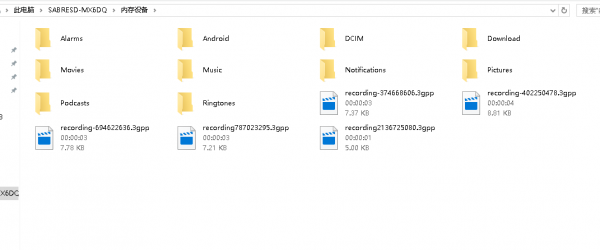

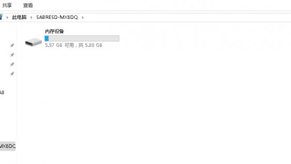

飞凌-chongzi 发表于 2017-3-7 10:15:58 | 显示全部楼层
您好:
       在出入USB线后,显示便携设备,双击打开便携设备后,应该就有显示当前所连接到的盘符的。
没有额,网上搜了一下,貌似安卓4.4.2已经不支持大容量存储模式了,只有MTP模式,开发者模式、USB调试模式也切换来切换去,就是不出现盘符。  详情 回复 发表于 2017-3-7 10:40
