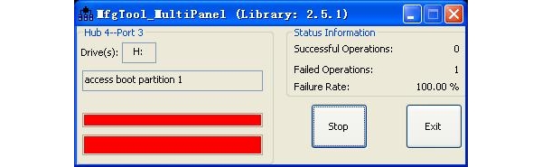

     按照手册OTG烧写失败,qt和console都测试了失败,截图如下:

感谢你的回复,我仔细核对了下你发的文件,我确定是按照这些要求做的,可是还是出错。  详情 回复 发表于 2017-3-14 14:06

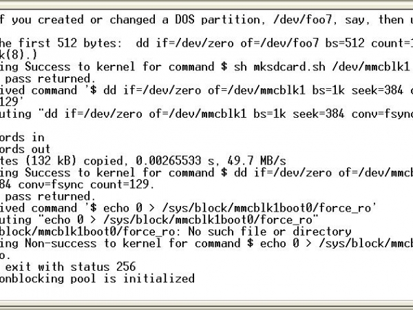

你好,新上传了终端错误信息,麻烦再帮我分析下。  详情 回复 发表于 2017-3-14 16:41
楼主| zhangliang 发表于 2017-3-14 16:41:08 | 显示全部楼层
飞凌-chongzi 发表于 2017-3-14 15:38
您好:
        您检查一下是不是在烧写过程中OTG线接触不良啊。在烧写过程中尽量避免触碰OTG线。
