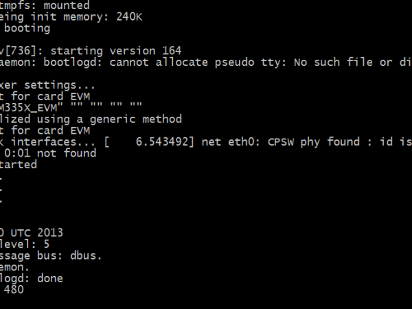

触摸屏点那个十字中心没反应,就一直卡在这个地方?是怎么回事呢?

您好:
       建议您检查一下您的排线,以及在制作SD卡过程中有没有遗漏的。

这个开发板是很久以前的你们出厂的,我烧录的你们当时光盘配的镜像,我看了下网页,你们后面自己有个说明,说是当时的uboot默认是电阻屏的,没有触摸屏,所以导致自然校验点触摸屏就没任何反应了
网页上说这个你们后面有解决,就是进uboot打断有个选择屏幕的界面出现,再选择触摸屏就可以了,但我在网上找不到你们发布的那个uboot镜像了,你们可以再发一个触摸屏的镜像给我吗?

开发板是1.x版本的

你好你的问题解决了吗  我使用官方的方式下载了也是卡在 触摸屏校验上没反应点击也没反应  求助:):):):)
