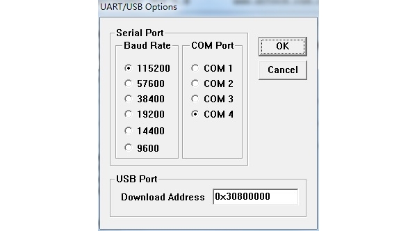

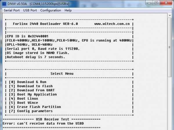

qn545580824 发表于 2017-3-20 14:56:08 | 显示全部楼层 |阅读模式
usb可识别,打开DNW后,按照规则设置,connect可以连接,显示【COM4,115200bps】【USB:x】
给开发板上电,但仍然显示【USB:x】,DNW中可以调出menu,但是无法进行写入,电点击usb port中的transmit,提示can't open USB device、
Rx test,显示can't receive data from the USBD
上点之后显示如图
上点之后显示如图
20
楼主| qn545580824 发表于 2017-3-20 14:59:50 | 显示全部楼层

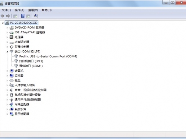

飞凌-chongzi 发表于 2017-3-20 15:04:45 | 显示全部楼层
您好:
       建议您打开设备管理器,查看一下您的USB驱动是否被识别。
我插上了白色usb方口线,但是他没有办法识别驱动,我是win7的64位系统  详情 回复 发表于 2017-3-20 15:28
我是今天用的时候,打算直接烧录的,然后才发现DNW的串口设置变了,串口地址是0x3c00000,已经点了烧录,发现烧录不进去之后,我就把串口地址又改为正确的0x30800000了  详情 回复 发表于 2017-3-20 15:18
设备管理器  详情 回复 发表于 2017-3-20 15:15

楼主| qn545580824 发表于 2017-3-20 15:15:08 | 显示全部楼层
您好:
设备管理器
设备管理器
设备管理器

楼主| qn545580824 发表于 2017-3-20 15:18:01 | 显示全部楼层
您好:

楼主| qn545580824 发表于 2017-3-20 15:28:18 | 显示全部楼层
您好:
20
楼主| qn545580824 发表于 2017-3-20 16:17:42 | 显示全部楼层
事实证明:
1、问题出在usb方口线没有驱动上;
2、这个板子真的老了,代理商没有64的驱动
3、http://blog.csdn.net/sinat_24088685/article/details/50992704
