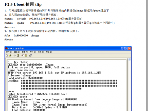

ok335xd  tftp下载内核的下载地址是什么呢?

       关于通过ftp上传下载文件,在我们的Linux用户手册里有详细的介绍,请您参考附录4即可。

你到底是不是技术支持的人?你们手册上只是介绍了tftp服务器的搭建,没有写出tftp下载内核到DDR中的地址是多少好不?
请问下你是不是根本就不懂这块呀?

你到底是不是技术支持的人?你们手册上只是介绍了tftp服务器的搭建,没有写出tftp下载内核到DDR中的地址是 ...
您好:具体地址在手册里都有,要仔细查看哦。

楼主| 匠心十年ly 发表于 2017-3-21 17:12:16 | 显示全部楼层
这个确实是有,这个手册版本是多少的呢?我手中的这份里面没有这个地址
飞凌-chongzi 发表于 2017-3-21 18:07:59 | 显示全部楼层
您好:
       我看的是OK335xD-Linux用户手册V2.5-2016-09-28 ,如果您的手册里没有的话,建议您去论坛重新下载一个新版本的手册看。

楼主| 匠心十年ly 发表于 2017-3-21 23:22:29 | 显示全部楼层
您好:
       我看的是OK335xD-Linux用户手册V2.5-2016-09-28 ,如果您的手册里没有的话,建议您去论坛 ...
好的,谢谢,前面话语有些不好,表示抱歉!!!
