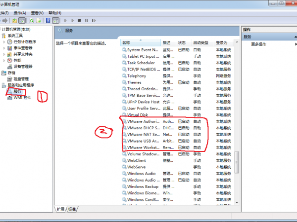

OK335x Linux开发环境-虚拟机Ubuntu镜像下载安装好后,打开的VM虚拟机(8.0)不识别U盘怎么解决

您好:
请打开PC机的设备管理器,点击服务,然后再右侧把VMware相关的都设置为已启动就可以了。

您好,谢谢您的回复支持,我试过啦,而且电脑都显示已启动,我目前是通过发邮件来回避这个问题的。
