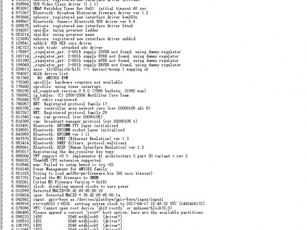

如附件图,nandflash启动,到这里就停住了,求指导

您好:
       首先,烧录完成后请拔出SD卡,其次检查拨码开关是否设置为nandflash启动。
找到问题了,是需要触摸屏校准,没连触摸屏  详情 回复 发表于 2017-4-17 12:28
已拔出SD卡,开关也拨到off了  详情 回复 发表于 2017-4-17 11:56

楼主| 心晴雨亦晴cc 发表于 2017-4-17 11:56:08 | 显示全部楼层
飞凌-chongzi 发表于 2017-4-17 11:31
您好:
已拔出SD卡,开关也拨到off了
AM335x通行证
楼主| 心晴雨亦晴cc 发表于 2017-4-17 12:28:55 | 显示全部楼层
您好:
