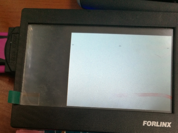

烧录示例程序后,屏幕呈现下属状态,我显示的是数字“0”,发现
1、屏幕位置不对
2、数字显示平移串行了。
3、同学的板子也是这个问题,咨询一下是哪里的程序设置没有设置好、

您好:
       应该是由于开发板默认的是7寸屏,所以才会出现您的这种现象。解决办法是:在刚上电是,按空格键,进入uboot命令,选择4.3寸屏就可以了,具体步骤请看用户手册,里面有详细介绍。

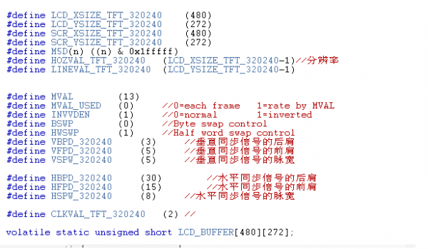

我这个是裸机程序。。。不是linux,wince的。。。我分辨率设置为480*272,还是花屏。不能显示想要的结果,但是linux,wince的程序启动时,屏幕是正常的。

具体参数设置如下:

您好!,我是用的4.3寸屏幕,但是uboot中没有找到参数设置。选择4.3寸屏幕,但是在4.3寸屏专用材料 文件下的test程序是正常的
