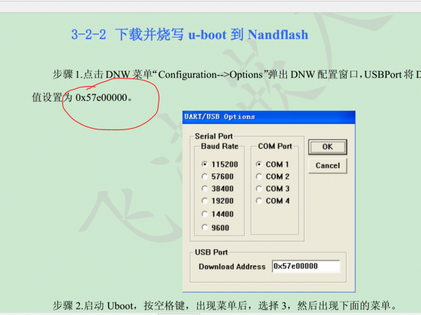

有试过呢!技术支持邮箱是多少呀?我查看飞凌的手册“OK6410-A开发板LINUX3.0-2014-09用户手册.pdf”的3-2-2下载并烧写u-boot到nandflash的步骤一设计的地址是0x57e00000。这应该也是内存地址吧,为什么说是烧到flas  详情 回复 发表于 2017-4-28 18:06

有试过呢!技术支持邮箱是多少呀?我查看飞凌的手册“OK6410-A开发板LINUX3.0-2014-09用户手册.pdf”的3-2-2下载并烧写u-boot到nandflash的步骤一设计的地址是0x57e00000。这应该也是内存地址吧,为什么说是烧到flash呢?C:\Users\xiaodaqi\Desktop\捕获.PNG

这个地址是ram的地址,加载到ram后,应该有后续的烧录到flash的动作的。
