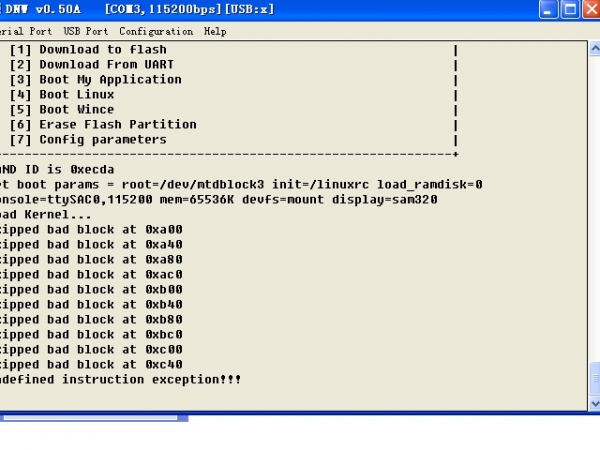

楼主| muzhang111 发表于 2017-5-7 16:00:40 | 显示全部楼层
C:\BOOTLOAD 显示内容.bmp
61
楼主| muzhang111 发表于 2017-5-7 16:04:21 | 显示全部楼层
请查收附件。
61
楼主| muzhang111 发表于 2017-5-8 11:47:39 | 显示全部楼层
是不是下载linux的zimage和文件系统就可以了,为什么出现上面的问题?
97
4053
4207
飞凌-unix 发表于 2017-5-22 09:37:56 | 显示全部楼层
您好:您的图片上的是坏块提示信息,您可以擦除试试,看看能不能够擦除掉;烧写镜像的话是我们资料里边提供的镜像就是可以的;如果擦除不掉的话还是解决不了的话,可以寄到售后帮您具体看看。
