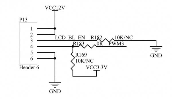

我的板子是6q-c 7寸电容屏套餐,现在自己手里有一块lvds屏,请问板子的硬件上背光的部分该如何修改呢?
我的疑问如下(一)原理图上R169没有焊,是不是需要自己焊上?
(二)lvds的使能脚需要接3.3的电压,但是根据板子的原理图却是接地另外R182也没有焊。
比较着急,还请技术人员看到后给予指导。
原理图部分如下

目前咱们出厂带的10.1寸屏没有用到此处的背光控制电路;
1.PWM信号目前预留的是作为调节背光的控制引脚而设立的,如果不需要调节,可以将次引脚进行上拉;
2.背光的使能引脚,如果客户那边的屏需要高电平,建议是从软件上面对此引脚进行置高;
