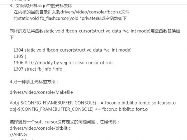

飞凌-seventeen 发表于 2017-6-8 15:23:39 | 显示全部楼层
您好,根据您的描述,有可能该黑块为光标显示,您按照下面的方法去掉光标后再试试看看。

楼主| Neddy11 发表于 2017-6-8 16:25:14 | 显示全部楼层
谢谢, 屏蔽鼠标函数黑块没有了
