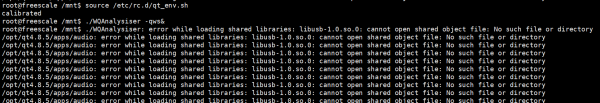

QQ图片20170628101356.png QQ图片20170628101407.png 本人新手 最近在学习linux 将程序拷入opt/qt4.8.5/apps/audio 之后 点击开发板audio test没有反应 日志提示/opt/qt4.8.5/apps/audio: error while loading shared libraries: libusb-1.0.so.0: cannot open shared object file: No such file or directory
打电话问过客服 他说让我加载环境变量 source /etc/rc.d/qt_env.sh 回车   ./WQAnalysiser -qws& 可还是不行 请教该怎么处理 截图上传好像看不清 所以手打的 谢谢

您好:
    您的程序是自己编写的关于音频的程序是吗,我在我们的文件系统中没有搜到这个库文件,您要想使用的话需要自行移植

孤独雪 发表于 2017-7-10 15:35:06 | 显示全部楼层
我就用飞凌提供的开发环境写一个简单的qt的hello程序,也遇到这个问题。同求解。
