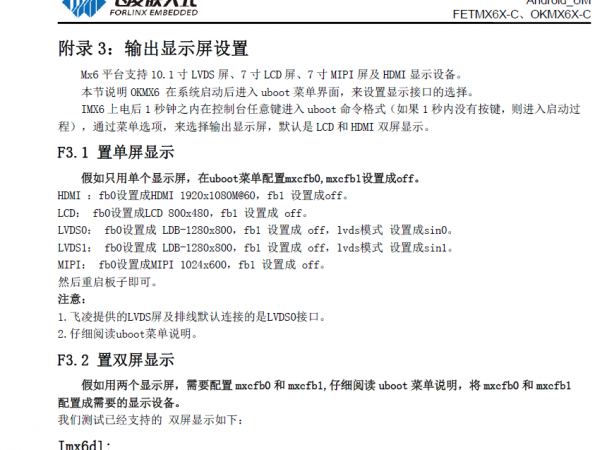

请确认,附录3哪里写设置mipi输出了

飞凌-seventeen 发表于 2017-7-15 11:03:59 | 显示全部楼层
谢谢,我的文档版本是v1.0的,没有mipi这部分,我下载最新的看看  详情 回复 发表于 2017-7-17 09:09
