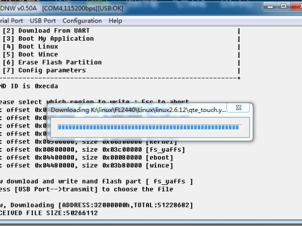

求救:FL2440烧写文件系统时,DNW进度卡在接近完成的地方

问题解决了,是DNW里面设置的原因,Download Address设置城0x30800000
