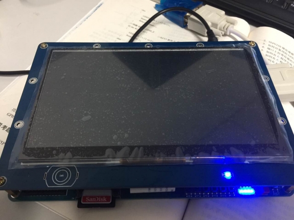

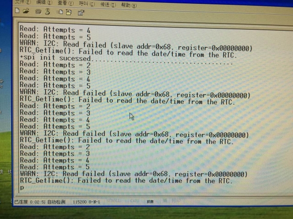

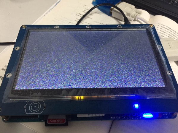

按照用户手册,从SD卡烧写了光盘提供的系统后,开始系统启动时,屏幕亮几秒然后就灭掉,显示读取时间失败,是怎么回事

楼主| xavier_8031 发表于 2017-7-22 09:47:17 | 显示全部楼层
是系统文件和RTC型号不匹配造成的吗,RTC型号怎么看啊
893
743
飞凌-seventeen 发表于 2017-7-25 11:37:08 | 显示全部楼层
您好,RTC芯片是和纽扣电池临近的那个8脚的芯片。
