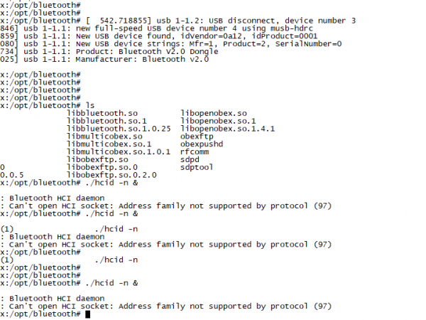

我在淘宝上买了V2.0协议的蓝牙模块,插上后,显示cannot open HCI socket: Address family not supported protocol(97),但是插上USB已经识别出了蓝牙,有没有推荐的蓝牙模块型号?

您好,一般来说,支持标准蓝牙协议的设备均能正常支持。
从您的错误信息来看,似乎是make menuconfig时,蓝牙协议没有选对,您可以查看一下。

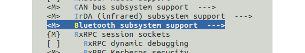

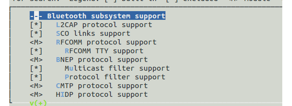

我看了makemenu的时候貌似选了M,图中的蓝牙模块都要选中吗?  详情 回复 发表于 2017-7-25 14:43

您好,尽量选择带*的选项。
