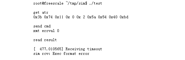

用飞凌的I.MX6ul arm板测试PSAM卡接收不到数据  求解决!!!!!
有图

    底板上的ESAM接口需要使用ESAM或是PSAM卡,普通的SIM卡使用测试程序测试的话最后返回不了设备号,但是可以实现收发数据
您好: 我使用的就是PSAM卡,先测试时出现检测不到卡,然后我屏蔽了检测卡的代码,出现我发的图那样了。 请问您有解决方法吗?  详情 回复 发表于 2017-7-26 14:17

您好:
请问您有解决方法吗?

您好:
    ESAM这个接口,我们只试过DIP封装(8根插针管脚)的ESAM卡,贴片封装的ESAM卡和PSAM卡都没有测试过。如果您想调试通这个接口的话,可以与负责您的我们的销售人员沟通,走一个流程,让我们调试一下。由于我们这目前没有调试过所以也没有经验可以提供,请谅解。
