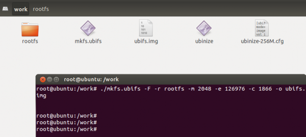

飞凌-chongzi 发表于 2017-7-29 13:57:40 | 显示全部楼层
naruto6398001 发表于 2017-7-26 16:40
我的是手动输入的,没有复制粘贴的
您好:
如下图,我这里使用此命令没有问题,您是否按照手册将这几个文件拷贝到虚拟机中了,如果工具、源码已经拷贝,那么看看您输入的格式是否正确,如果还是不行,下载我们提供的标准的虚拟机试一下,看看是不是环境的问题,链接如下:
http://bbs.witech.com.cn/forum.php?mod=forumdisplay&fid=80
