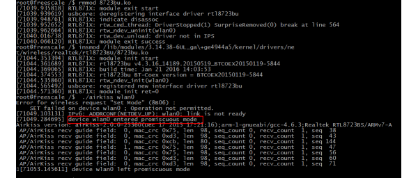

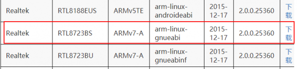

1.airkiss静态库
http://iot.weixin.qq.com/wiki/new/index.html?page=4-1-4
2.切换信道函数:
void switch_channel_callback(void)
  char buf[50] ={0};
   if(g_channel >= MAX_CHANNELS)
           g_channel = 1;
   }else
           g_channel++;
   sprintf(buf,"iwconfig wlan0 channel %d",g_channel);
   system(buf);
   airkiss_change_channel(&akcontex);
3.启动airkiss后的log信息。就是无法锁定信道,网卡确实已经进入monitor模式!!
有遇到类似情况吗???

楼主| jiayuzhang90 发表于 2017-7-27 08:47:26 | 显示全部楼层
好像很安静啊,,,有人做过吗?:(:(:(:(
飞凌-chongzi 发表于 2017-7-27 09:33:57 | 显示全部楼层
好像很安静啊,,,有人做过吗?
您好:
    目前我们在我们的现有平台上没有调试过airkiss技术,您是想要使用微信连接我们的开发板吗,如果是,不好意思我们也没有相关经验可以提供
