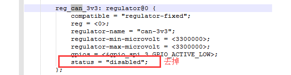

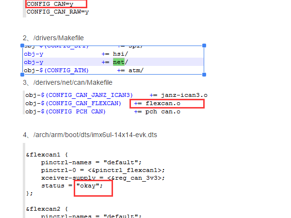

ambitious_xing 发表于 2017-8-7 09:01:20 | 显示全部楼层 |阅读模式
之前的帖子图片挂掉了
我改的只是4和5 其他的是飞凌自带的

你说源码是不是/arch/arm/boot/dts/imx6ul-14x14-evk.dts这个文件?
然而并不是,我们都被提供的设备树给耍了,你要注意到,修改imx6ul-14x14-evk.dts是没有用的,同时里面还有的文件是添加了c2的后缀的,比如imx6ul-14x14-evk-c2.dts、imx6ul-14x14-evk-c2-4.3-r.dts等文件,所以应该修改c2后缀的,这个飞凌的工程师没有说,我估摸着可能c2的用户比较少,所以资料上根本就没有提供相关的信息,wtf~,我也是看了好久才看出来的,修改对应的设备树以后就可以用了。

兄弟你说对了,我买的开发板比较早,设备树后来更新过。通过更改C2,CAN可以用了
