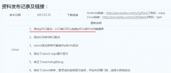

飞凌-chongzi 发表于 2017-8-28 10:05:39 | 显示全部楼层
375871628 发表于 2017-8-26 14:23
你好!哪里有最新的发布资料。支持gt9xx的触摸屏??????
您好:
