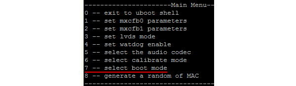

选择7后,再选择2,从net启动
然后您需要一直按0,退到shell,输入以下命令进行配置:
setenv ipaddr 192.168.2.85
setenv serverip 192.168.2.51
setenv nfsroot /nfs_rootfs
以上IP数值仅供参考,请与您的实际设置保持一致。
配置完以后注意保存,命令为saveenv,输完以后直接重启即可

楼主| sfck 发表于 2017-9-6 16:32:31 | 显示全部楼层
您好,我这边的话在uboot下没有如上图所示的内容

您好:
    您需要更新一下光盘资料,您可以先更新烧写工具,其余的资料不着急更新
    新的光盘资料更新了系统(6q-c和6q-s都更新了),uboot增加了上图中的菜单选项,然后再按照我的帖子操作就可以了
