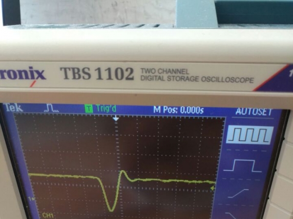

底板P1接口42脚怎么测不到EIM_BCLK信号号啊?谢谢回答file:///D:\Personal\Documents\Tencent Files\1531866877\Image\C2C\578956A58628E85E05780F699652C66D.jpg
P1口52脚信号不对吧
P1口52脚信号不对吧

您好:
      这个如果没有加载EIM总线驱动,是测不到时钟的波形的,出厂默认的镜像中是没有加载EIM驱动的。
