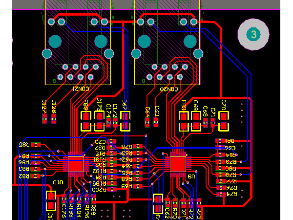

楼主| zhw8888zhw610 发表于 2017-10-9 10:18:59 | 显示全部楼层
pcB截图 部分

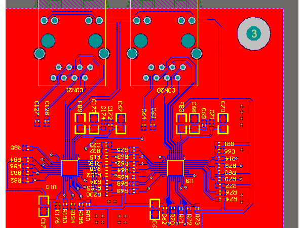

楼主| zhw8888zhw610 发表于 2017-10-9 10:21:08 | 显示全部楼层
网口PCB部分电路
点评
这个是把地删除了,电路能PING 通,但速度极慢,也容易掉线  详情 回复 发表于 2017-10-9 10:22

楼主| zhw8888zhw610 发表于 2017-10-9 10:22:24 | 显示全部楼层
