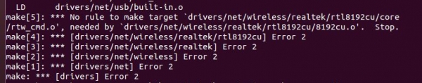

按照手册上的方法,编译时报错,有人遇到过吗,感觉是\drivers\net\wireless\realtek\rtl8192cu这个目录里缺少文件,编译前make clean了一下,会不会有影响

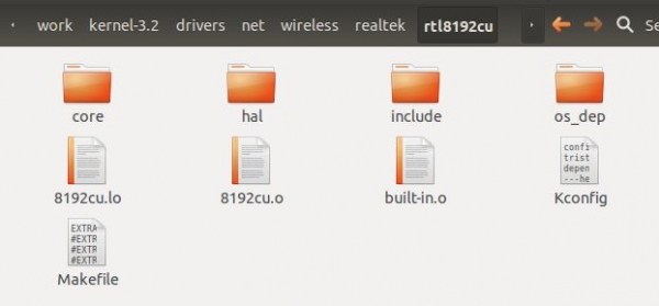

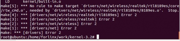

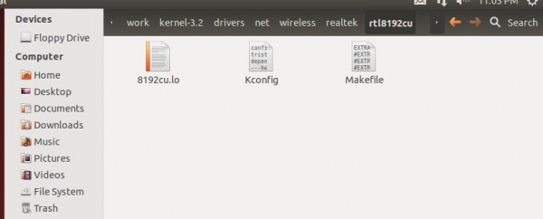

根据编译结果,肯定是对应目录缺少一个“core”等文件夹,\drivers\net\wireless\realtek\rtl8192cu的内容如图所示。然后我去提供的内核压缩文件中查找该目录下也没有相应文件。
但是我之前按照说明文档的操作也编译成功过,谁能给我发下该目录的所有文件了。我试着编译了一下SDIOwifi的内核,又提示rtl8192es文件下也缺少同样的文件,如图2.
16

根据编译信息并查看该目录下的Makefile,感觉缺少core和hal两个文件夹,又看到/drivers/net/wirelss有一个rtl8192c的文件夹,感觉这个文件夹里边应该有rtl8192cu相关的文件,打开该文件夹后,果然有core和hal文件夹等内容,于是对比了一下makefile,两个makefile居然相同,于是果断把/drivers/net/wirelss/rtl8192c里的四个文件夹都复制到drivers/net/wirelss/realtek/rtl8192cu中,进行编译,编译通过。
