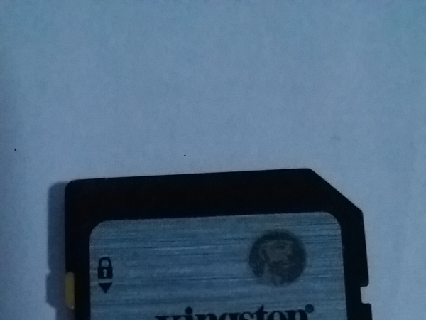

飞凌-seventeen 发表于 2017-10-30 15:00:04 | 显示全部楼层
您好,请换一张class4的SD卡试一下。

楼主| zzjj44 发表于 2017-10-29 18:24:49 | 显示全部楼层
所使用的SD卡

飞凌-chongzi 发表于 2017-11-2 17:16:51 | 显示全部楼层
您好:
    我们这之前遇到过使用class10的SD卡,结果烧写不成功的例子,建议换张卡试试
