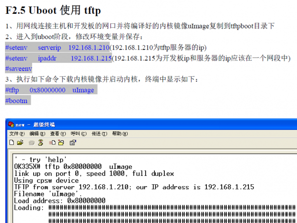

ahhj6000 发表于 2017-11-8 22:29:47 | 显示全部楼层 |阅读模式
uImage下载成功,加载不成功,打印信息如下:
## Booting kernel from Legacy Image at 80000000 ...
   Image Name:   Linux-3.2.0
   Image Type:   ARM Linux Kernel Image (uncompressed)
   Data Size:    3750376 Bytes = 3.6 MiB
   Load Address: 80008000
   Entry Point:  80008000
   Verifying Checksum ... OK
   Loading Kernel Image ... OK
OK
Starting kernel ...

您好:
    您操作是按下图进行的吗
如果是,您开发板的nandflash是256M的还是1G的,说明一下您使用的光盘资料的版本,我这好测试一下
