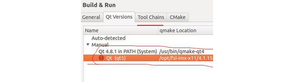

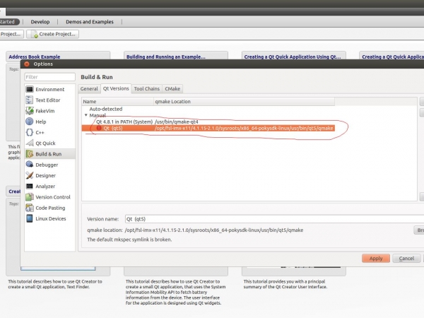

嗯嗯。谢谢。按照楼主的方法已经完美解决了该问题!退出终端后,不用每次运行脚本就可以使用qmake命令了。但是接下来。我在虚拟机安装了qtcreator后。找不到qt5的运行环境。也就是QT版本设置报错。请版主分析一下。谢谢!
QT版本设置报错
QT版本设置报错

您好:
    看您只贴了配置qmake的图片,Tool Chains您配置了吗,如下图:
如果没有,这个也是需要配置,配置过程可以参考知识库的另一篇文章,链接如下http://bbs.witech.com.cn/portal.php?mod=view&aid=113
配置完toolchains和qmake,点击apply即可

您好:
    我这又试了一下,在qt creator里配置qmake和g++也没有成功,应该是那个脚本对于qt没有安装完全,目前有两个解决方向,一是完整部署安装qt5开发环境,但是目前这部分工作我们也没有做过,您可以自行尝试安装,二是在qt creator建立完整的工程文件,然后在命令行使用qmake进行编译
