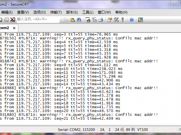

wifi连接存在物理地址冲突问题?
飞凌-chongzi 发表于 2017-11-17 10:47:19 | 显示全部楼层
您好:
    物理地址冲突?能详细描述一下问题吗,把截图贴一下,这个问题影响WiFi的连接吗?
18
49
i.MX6UL通行证
楼主| 郭家裕 发表于 2017-11-17 11:46:15 | 显示全部楼层
您好:
[img]file:///C:\Users\Administrator\AppData\Roaming\Tencent\Users\1269459542\QQ\WinTemp\RichOle\3O[JAQJPM8C_O7KQ~`@{[M0.png[/img][img]file:///C:\Users\Administrator\AppData\Roaming\Tencent\Users\1269459542\QQ\WinTemp\RichOle\3O[JAQJPM8C_O7KQ~`@{[M0.png[/img][img]file:///C:\Users\Administrator\AppData\Roaming\Tencent\Users\1269459542\QQ\WinTemp\RichOle\3O[JAQJPM8C_O7KQ~`@{[M0.png[/img][img]file:///C:\Users\Administrator\AppData\Roaming\Tencent\Users\1269459542\QQ\WinTemp\RichOle\3O[JAQJPM8C_O7KQ~`@{[M0.png[/img]

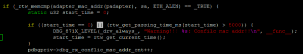

飞凌-chongzi 发表于 2017-11-20 17:56:24 | 显示全部楼层
您好:
    我这查了一下,是WiFi驱动的问题,驱动中的不合理设置导致该信息会一直报出,注释掉该语句即可,不影响使用,如下图:
这个文件是什么?在哪里?怎么打开?  详情 回复 发表于 2017-11-21 09:28

这个文件是什么?在哪里?怎么打开?
