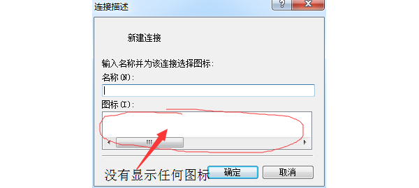

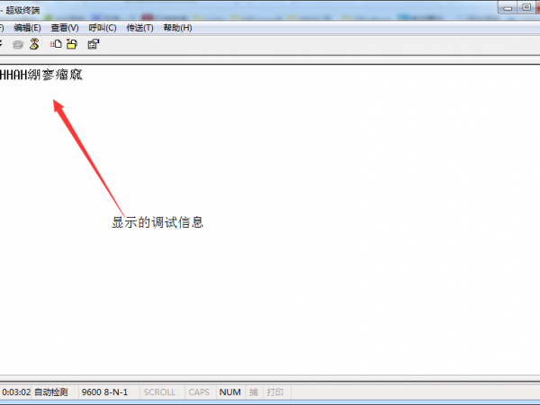

使用超级终端查看串口打印信息时,在连接描述对话框进行设置时,没有显示任何图标,然后我尝试这输入名称TT后按确定,显示出了要连接的端口和相关的信息,设置完成后却看不到相关的调试信息。
调试信息
调试信息

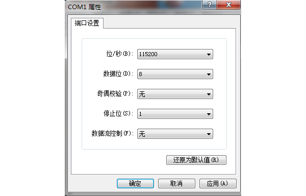

您好:
   您设置的超级终端的参数是否正确,设置方式参考下图
如果相同,可以再试一下附件的串口软件putty,如果效果相同,请检查您的串口硬件连接是否正确

zqiz 发表于 2017-11-17 21:31:22 | 显示全部楼层
我的也是这种情况,而且在超级终端里,无法输入

zqiz 发表于 2017-11-20 20:06:38 | 显示全部楼层
问题解决了,是我串口硬件的问题,谢谢
