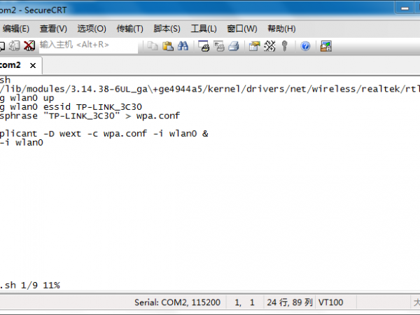

这是sh文件,不知道这么写对不对
飞凌-chongzi 发表于 2017-11-17 16:18:54 | 显示全部楼层
您好:
    您写的脚本看着没什么问题,不过要自启需要把执行此脚本的命令加到启动脚本中,可以参考如下链接:

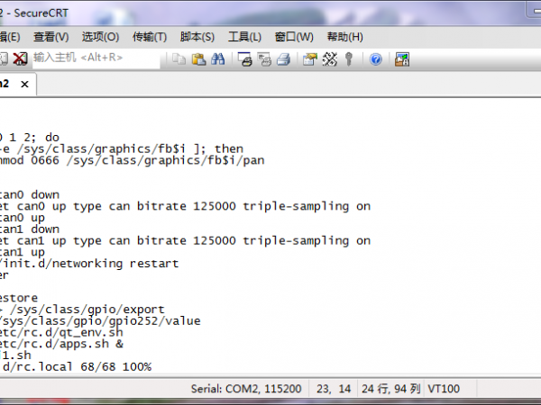

在/etc/rc.d/rc.local中加入了/root/wifi1.sh

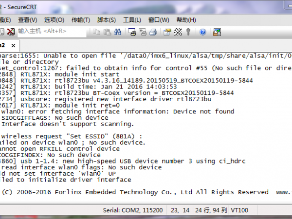

可是启动出错 没有wlan0 不知道为什么
