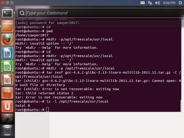

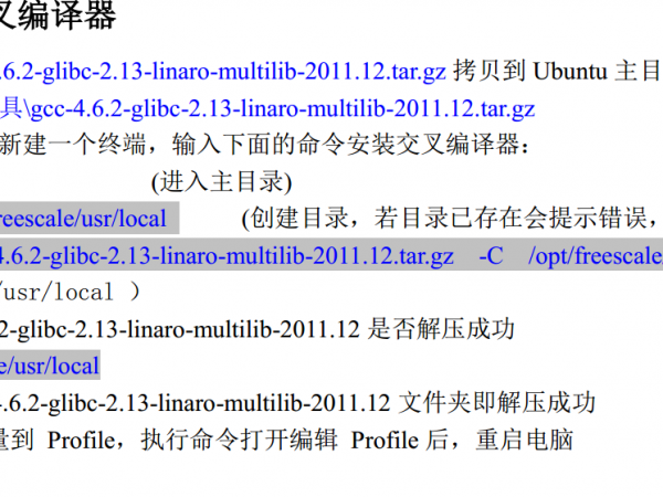

我按照手册上安装交叉编译器,为什么总是失败?

STM32F407 发表于 2017-11-26 00:39:59 来自手机 | 显示全部楼层
make -p 后面有一个空格
飞凌-chongzi 发表于 2017-11-27 08:51:45 | 显示全部楼层
您好:
    您的交叉编译器的安装包拷贝到您执行命令的对应路径下了吗,如果没有,请先将工具包拷贝过来
谢谢,已解决。但是在设置环境变量是出现了错误,不能启动gcc,请问是怎么回事?我是按照手册上的修改的!  详情 回复 发表于 2017-11-27 08:57

楼主| Sawyer2017 发表于 2017-11-27 08:57:04 | 显示全部楼层

飞凌-chongzi 发表于 2017-11-28 14:16:00 | 显示全部楼层
谢谢,已解决。但是在设置环境变量是出现了错误,不能启动gcc,请问是怎么回事?我是按照手册上的修改的 ...
您好:
    您说的是不能查看arm-**-gcc的版本,还是使用不了gcc工具,请详细说明一下问题,贴一下操作信息
以解决,谢谢  详情 回复 发表于 2017-12-4 18:21

楼主| Sawyer2017 发表于 2017-12-4 18:21:53 | 显示全部楼层
