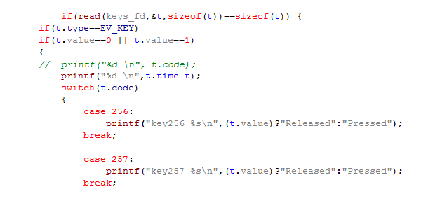

您好,我想问一下就是按键测试中那个键值得定义是在哪的? QQ图片20171124123834.png 那个图中的t.code可以在哪看到?比如增加一个按键键值在哪?

您好:
    这是在板级文件中定义的,对应文件为arch/arm/mach-omap2/board-am335xevm.c,您可以看一下
