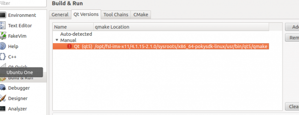

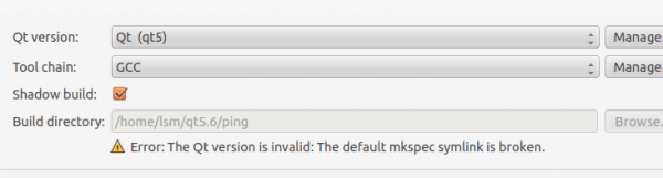

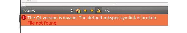

1111.png 最新版本的开发板资料使用的qt5.6和64位ubuntu,按照用户手册5.3编译环境搭建完成后,使用qtcretor打开 资料里自带的例程,file:///C:\Users\Administrator\Documents\Tencent Files\346766922\Image\Group\UIEAV~RGPAAT8~_MVT{`~UK.png提示 :-1: error: The Qt version is invalid: The default mkspec symlink is broken.

在命令行下 输入qmake -project qmake make 可以编译。是不是qtcreator版本的问题?

您好:
    我这验证了一下,应该是qtcreator版本太低导致的,您可以安装个高版本的qt试一下,还有种选择就是按照手册使用命令行编译
