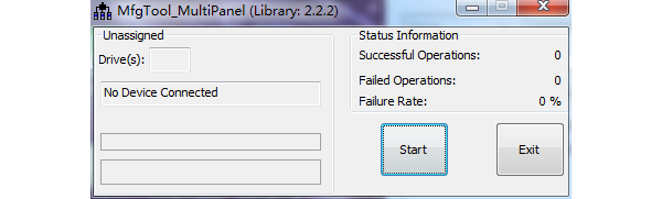

按照OKMX6X-C-linux手册-v1.2-2017-07-15.pdf上面说明,用OTG或者SD卡进行升级镜像文件不能成功。
OTG:按照教程进行一步步操作,始终在MfgTool_MultiPanel上不能发现设备
SD卡:按照手册中步骤,将SD卡格式化,在system目录下放好相关镜像文件和logo.bmp,在开发板上插入SD卡,设置好拨码开关,启动开发板,,没有任何反应,LCD屏幕始终保持黑色。
请求各位前辈指点一下,谢谢。

根据您后一篇帖子,您已经烧写成功了是吧,SD卡烧写时,您连接一下串口,看看是否有打印信息

同样的问题,现在已经19年了还是没有解决办法呀。有点儿坑啊

应该驱动问题
