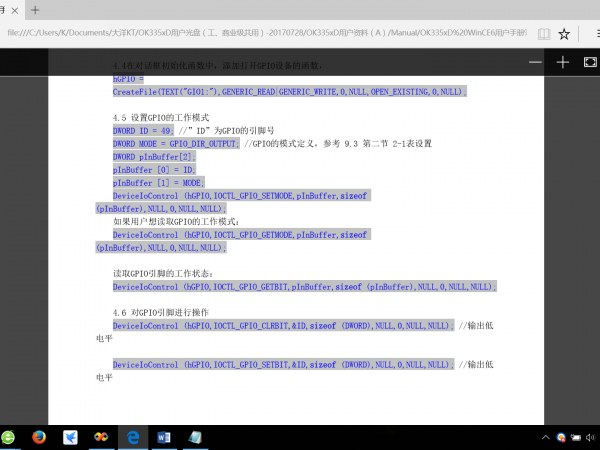

你好  我在使用WINCE6  来做IO控制时候发现 对IO 的写入没有问题 无法读取状态
wince 手册中 读取提示使用这个函数 DeviceIoControl (hGPIO,IOCTL_GPIO_GETBIT,pInBuffer,sizeof (pInBuffer),NULL,0,NULL,NULL);
这个函数的返回的状态值在什么地方?

飞凌-seventeen 发表于 2017-12-8 08:38:56 | 显示全部楼层
请确认您打开的驱动文件是有效的gpio驱动,并且您所操作的gpio是被系统所初始化过的gpio。
335系列CPU的引脚是可以复用的,如果引脚本身非GPIO,那么你怎么读取也无效。
